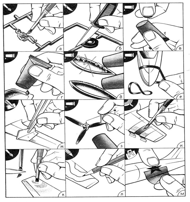

       Итак, начинаем работу.  Открываем долгожданную нами модель. Вытаскиваем литники и инструкцию ( второе подробно изучаем). Далее не буду Вам писать банальности, а просто выложу картинку Вашего плана-действия на примере сборки самолета.
Рис. 1. Технология сборки масштабных моделей : а — окрашивание мелких деталей на литниках; б — срезание деталей с литниковой рамы; в — протыкание тюбика с клеем; г, д — нанесение клея; е — стягивание резинкой склеенных узлов и деталей; ж — монтаж деталей; з — склеивание воздушного винта; и — нанесение декоративных полос (так называемых «полос вторжения»); к — нанесение пятнистого камуфляжа; л — разметка под волнистый камуфляж; м — перевод опознавательных знаков.
     Прежде всего никогда не склеивайте сразу модель «намертво». Конечно, понятно ваше желание побыстрее увидеть свое «детище» в сборе, но, поспешив со склейкой, вы обрекаете себя на лишние хлопоты, да и модель никогда не будет иметь качественный вид. Склеивайте так, чтобы можно было без ущерба разобрать модель или снять нужные детали, не повреждая их.  Согласитесь, что не очень удобно красить  мелкие детали  собранном виде (такие как кабина с пилотом, кресла танкистов), поэтому в данной схеме описана технология окрашивания мелких частей на литниках.
