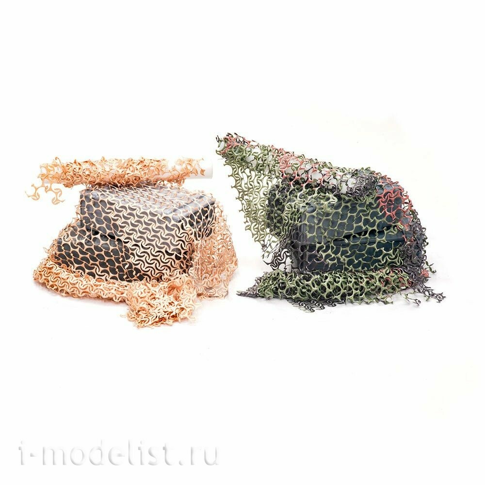

Объемная декаль имитирующая маскировочную сеть
Объемная декаль выполненная по технологии объемной печати с использованием ультрафиолет отверждаемых чернил (3Д печать) имитирующая маскировочную сеть.
Декаль имитирует маскировочную сеть с рисунком реза «Barracuda» по классификации НАТО и «МКС» по Российской классификации. Окрашена в цвета US Woodland (NATO Green, NATO Brown, NATO Black).

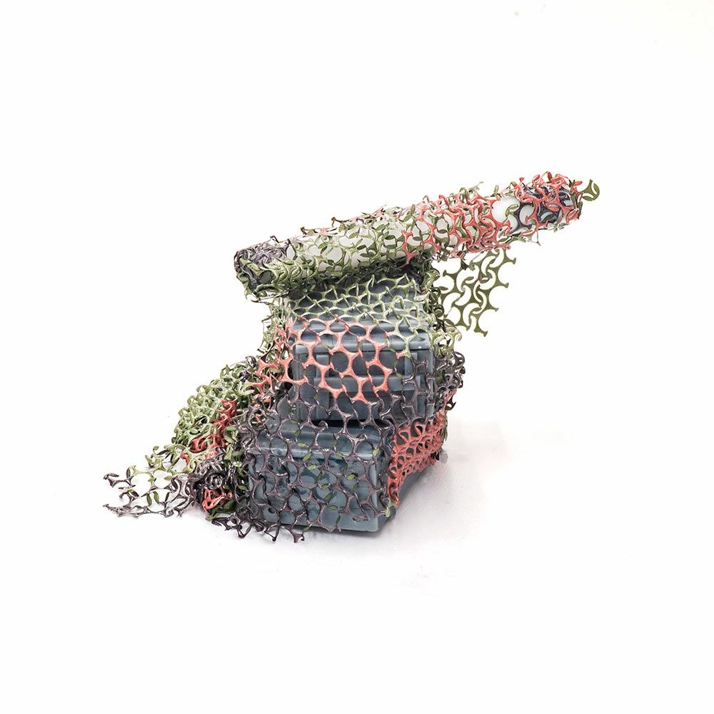

  • Вырежьте кусок необходимого размера/формы. При необходимости декаль может быть дополнительно окрашена*.

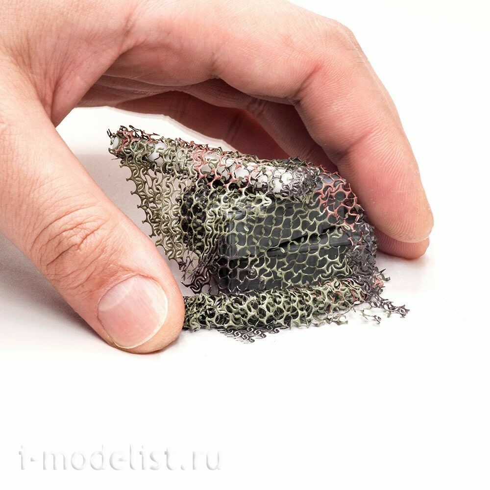

  • Извлеките лист из воды, положите на ровную поверхность, отделите уголки от основы и поместите на декаль рамку. Переверните рамку вместе с листом, обомните края декали вокруг рамки и аккуратно удалите подложку. В случае достаточного опыта работы с крупными декалями можно, после извлечения листа их воды, отделить декаль от листа и сразу поместить на рамку. ВАЖНО! Временной период, в течение которого декаль остается эластичной и гибкой, с момента снятия с листа до ее отверждения составляет 20-30 минут в зависимости от температуры в помещении и условий хранения. Далее она полимеризуется и становится твердой и ломкой.
  • С помощью рамки слегка растяните сетку и оставьте сушиться на 3-5 минут. Для ускорения остатки влаги можно удалить с декали бумажной салфеткой.

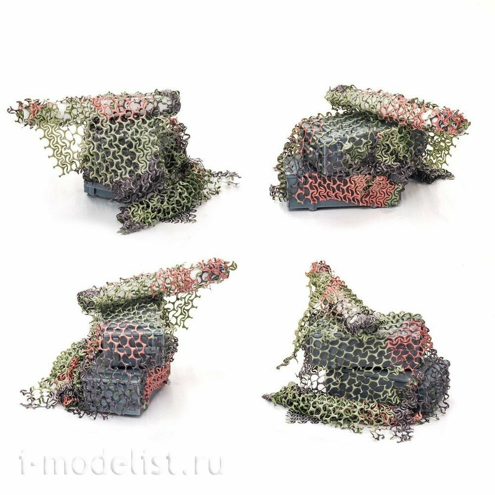

  • Перенесите декаль на модель, придайте форму и зафиксируйте на модели с помощью клея.
