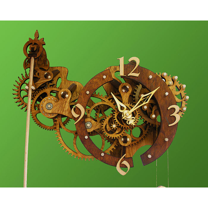

150 деталей.
Размеры без маятника 34х27х8 см, длина маятника 110 см.
  • действующий механизм
  • лазерная резка
  • средний уровень сложности
В модели применен спуск Грахама, гиревой привод и колесный завод. Основные ходовые оси посажены на миниатюрные подшипники, что обеспечило легкий и надежный ход. Увеличенный запас хода. Все детали часов - деревянные. В этих деревянных часах применена тяжелая гиря массой 3 кг, которая подвешена через блок для увеличения свободной длины хода, а также большое передаточное отношение шестерен главного привода. Все это позволило увеличить запас хода до 4-х суток. Точность хода, как и во всех наших деревянных часах, при должной настройке - не хуже 2 минут в сутки. Конструкция часового механизма получилась достаточно плоской - всего 8 см, благодаря взаимному расположению шестерен. Но это, вместе с тем, повлекло за собой необходимость применения более тонкой гири. В итоге, для того, чтобы обеспечить ее необходимый вес - 3 кг - мы остановились на наполнителе в виде охотничьей картечи диаметром от 7,5 мм.
