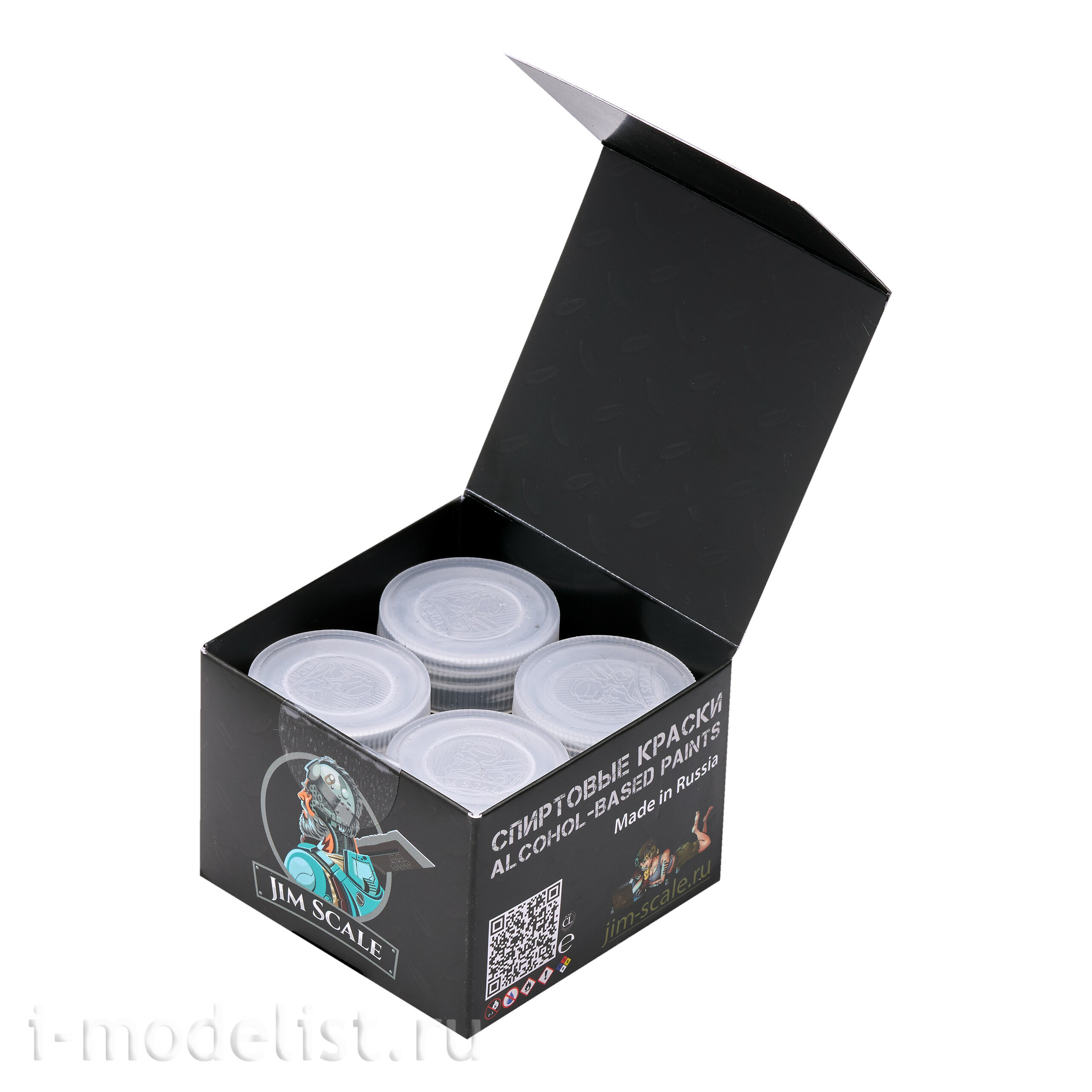

02.402 Jim Scale Набор спиртовых красок Jim Scale “БТТ России/СССР”
799 р. *
Артикул: 02.402
Производитель: Jim Scale
Спиртовые краски для хобби Jim Scale. Объем 10 мл.
Краски содержат спирт.
Не рекомендуется с силой закручивать крышку банки, она может сломаться. Достаточно закрутить крышку с небольшим усилием. Даже если Вы не закроете крышку банки, краска практические не будет испаряться введу своей густоты.
Обратите внимание: Во избежании проблем с покраской (шагрень, “паутинка” по краям, посторонние частицы), Ваш аэрограф должен быть идеально чистым перед использованием. Задувать нужно на расстоянии не ближе чем 5-8 см от модели. Подавать краску в аэрограф нужно при малом и среднем положении курка аэрографа (избегать максимальной подачи краски). Давление от 1.5 до 2 атм. Если эффект паутинки появляется, то нужно увеличить количество разбавителя (Например: 2:1)
