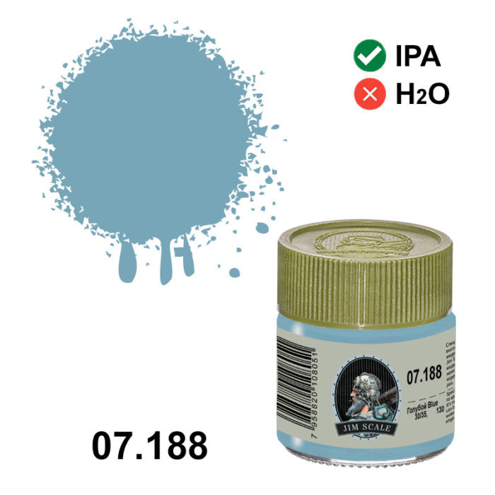

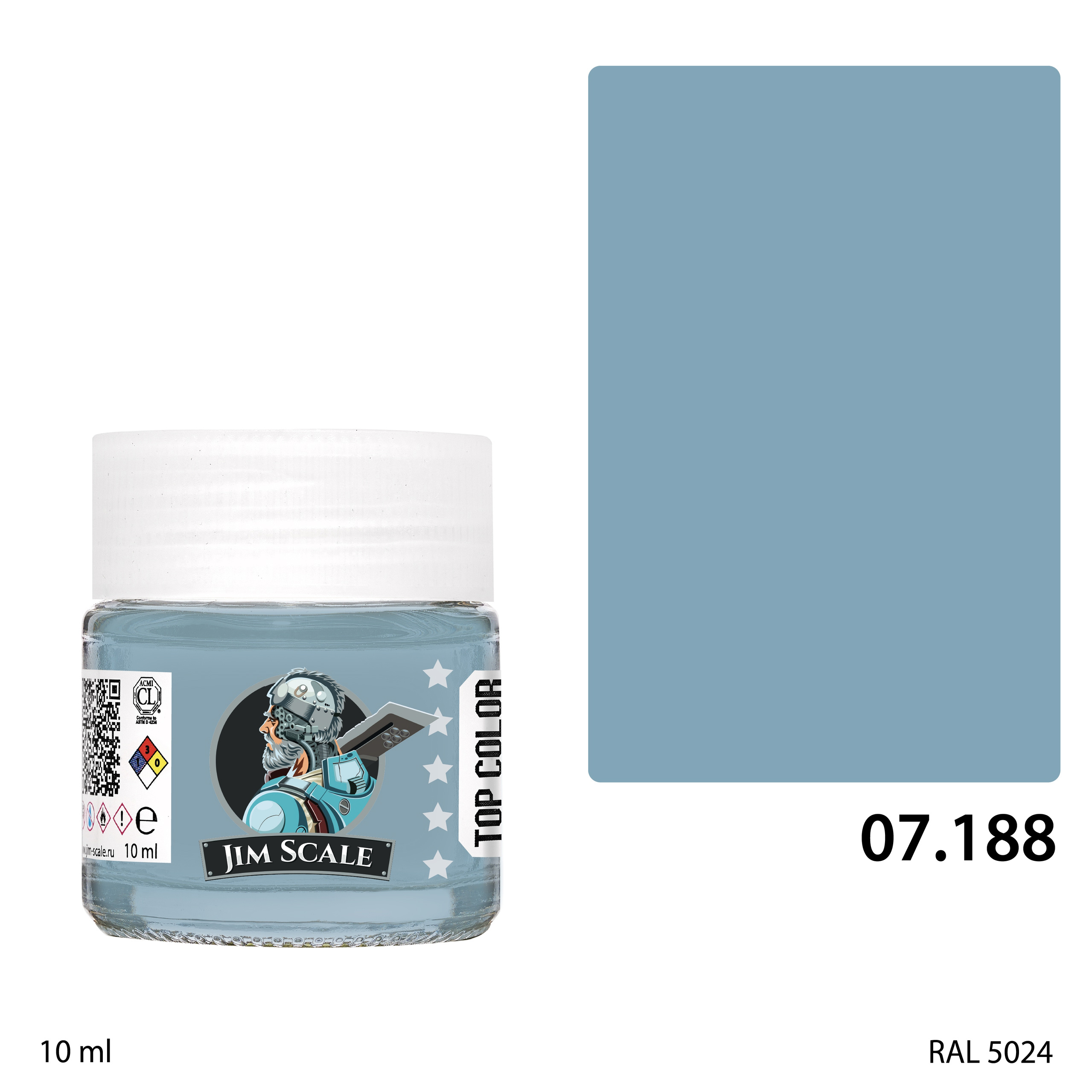

07.188 Jim Scale Краска спиртовая цвет Голубой Blue (С-30/35, Я-130), 10 мл.
199 р. *
Артикул: 07.188
Производитель: Jim Scale
Цвет применяется для покраски самолетов С-30, С-35 и Yakovlev-130.
Аналог: Vallejo 71.343

– Спиртовая краска 7-ой серии Jim Scale НЕ совместима с водой или водосодержащими разбавителями (Tamiya X20).
