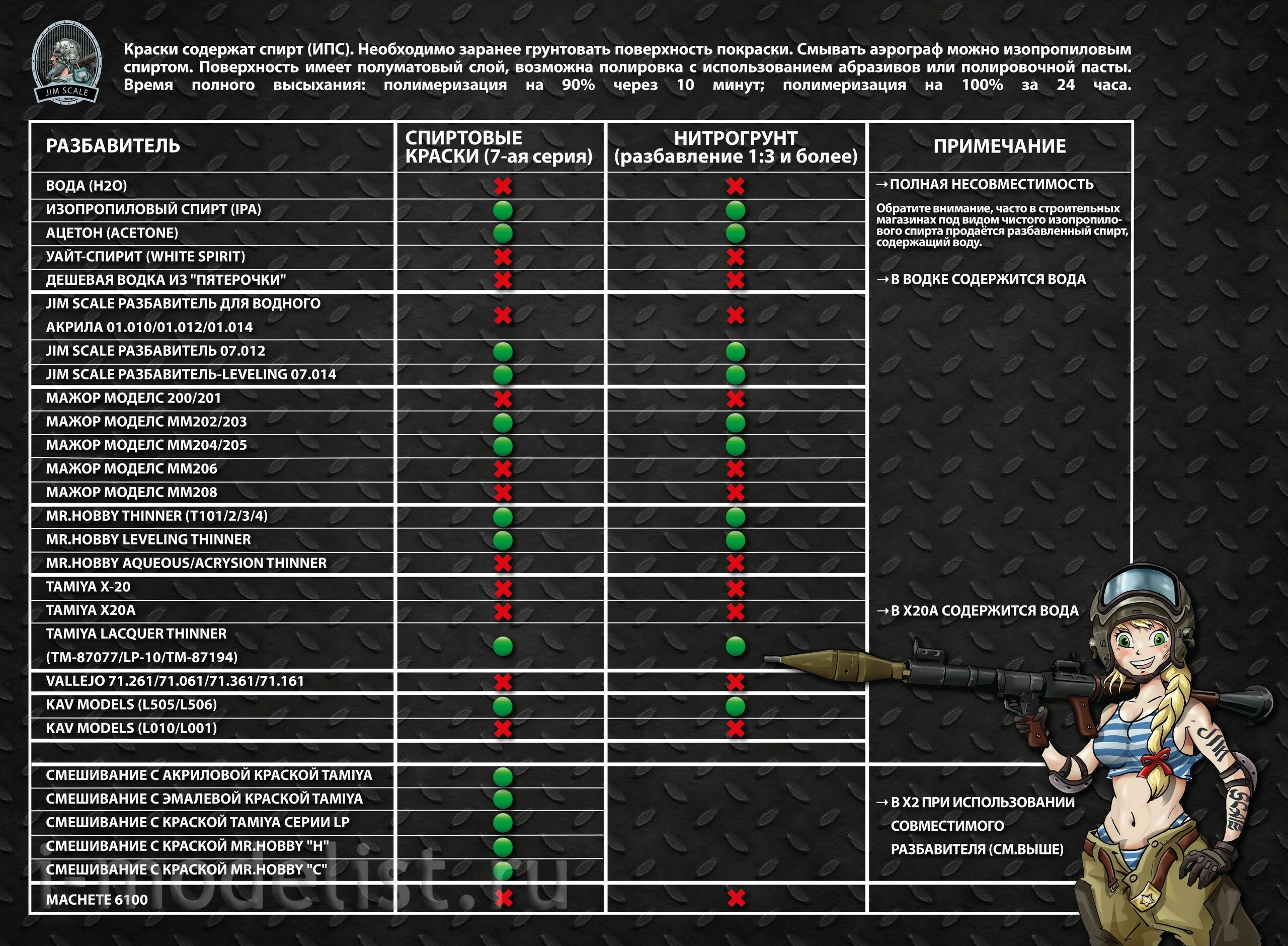

Какие ключевые особенности работы со спиртовой серией?
  • Работайте с краской в хорошо проветриваемых помещениях.
  • Заранее загрунтуйте поверхность. — Добавляйте больше разбавителя (1:1 и более), чтобы добиться наиболее тонкого слоя.
  • Полное высыхание краски наступает через сутки, но 90% краски «схватывается» через 4 часа. За это время вы ещё можете смыть краску, скорректировать или сделать чиппинг-эффекты.
  • Достаточно закрутить крышку с небольшим усилием. Даже если Вы не закроете крышку банки, краска практические не будет испаряться в виду своей густоты.
Работа с аэрографом: Задувайте на расстоянии не ближе чем 5-8 см от модели. Подавайте краску в аэрограф нужно при малом и среднем положении курка аэрографа (избегать максимальной подачи краски). Давление от 1.5 до 2 атм. Если эффект паутинки появляется, то нужно увеличить количество разбавителя (например: 2:1).
Обратите внимание: во избежание проблем с покраской (шагрень, «паутинка» по краям, посторонние частицы), Ваш аэрограф должен быть идеально чистым перед использованием.
  • Разбавляйте фирменным разбавителем (Арт. 07. 012/14) или спиртосодержащими разбавителями для эмалей, а также обычным ИПС. Для удобства применения с аэрографом фирменный разбавитель (Арт. 07. 012) имеет большее время высыхания, чем чистый изопропиловый спирт.
  • Спиртовая краска 7-ой серии Jim Scale НЕ совместима с водой или водосодержащими разбавителями (Tamiya X20).
  • Смывать аэрограф изопропиловым спиртом или фирменным разбавителем (Арт. 07. 012/14).
  • Поверхность имеет полуматовый слой, возможна полировка с использованием абразивов или полировочной пасты.
