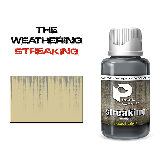

GX15 Pacific88 Эффект грязно-серых полос для песка
325 р. *
5 1
Артикул: GX15
Производитель: Pacific88
Линейка высококачественных эффектов подтеков (streaking effect) от Pacific88 придаст Вашему проекту большего реализма. Составы подготовлены особым образом для комфортной работы, проработаны оттенки, максимально повторяющие оригинальные проявления погодных условий. Для придания более объемных текстур отлично смешиваются с пигментами подходящего оттенка и гипсом.
Объем упаковки 30 мл. Металлический шарик для взбалтывания.
При необходимости состав можно разбавить уайт спиритом.
Для очистки кистей используйте уайт спирит.
При работе моделиста с нашими составами были учтены ряд факторов:
  • Очень слабый запах, работа в домашних условиях (нахождение дома детей, взрослых, домашних животных, растительность)
  • Эффекты без проблем смываются в течении 30 минут после нанесения
  • Шарик для взбалтывания
  • Морозостойкие
  • Герметичная и прочная баночка
  • Долгое хранение
  • Демократичная цена
Чем наносить эффект? Для этой работы Вам понадобятся круглая и плоская кисти, размер кистей выбирается индивидуально под задачу и масштаб. При работе с химией лучше использовать синтетичесские кисти. К
Когда наносить эффект? Streaking effect наносится на модель после применения этапа маслянных точек, мы рекомендуем наносить их на просушенную глянцевую поверхность, в этом плане хорошо поможет лак Pacific88 V-10 Clear Satin Glass Premium, после высыхания он образует очень стойкую пленку, это важно при работе с уайт спиритом.
Как наносить эффект? Перед работой необходимо хорошенько взболтать флакон. При помощи плоской кисти слегка смочите обрабатываемую поверхность уайт спиритом, излишки ни к чему, слегка. На наклонных поверхностях круглой кистью нанесите эффект вертикальными линиями сверху вниз, толщина линий скорректируется далее. Дайте просохнуть заготовке 2-3 минуты. Интервал между линиями остается на усмотрение автора.
Внимание! Не стоит сразу наносить эффекты на всю модель, они имеют свойство высыхать и убрать их может стать проблемно. Работайте на небольших площадях.
Как стереть эффект? Для этого нам нужны - плоская кисть, бумажное полотенце и уайт спирит, мы рекомендуем использовать Pacific88 005F White spirit, он высоко очищенный и практичесски без запаха. Смочите кисть в уайт спирите, обмокните ее о бумажное полотенце, оно отлично впитывает излишки и равномерными движениями сверху вниз скорректируйте линии эффектов до необходимого результата. Работайте аккуратно и не спеша. В случае если Вы перестарались и убрали эффекта слишком много, не беда, нанесите его заново.
