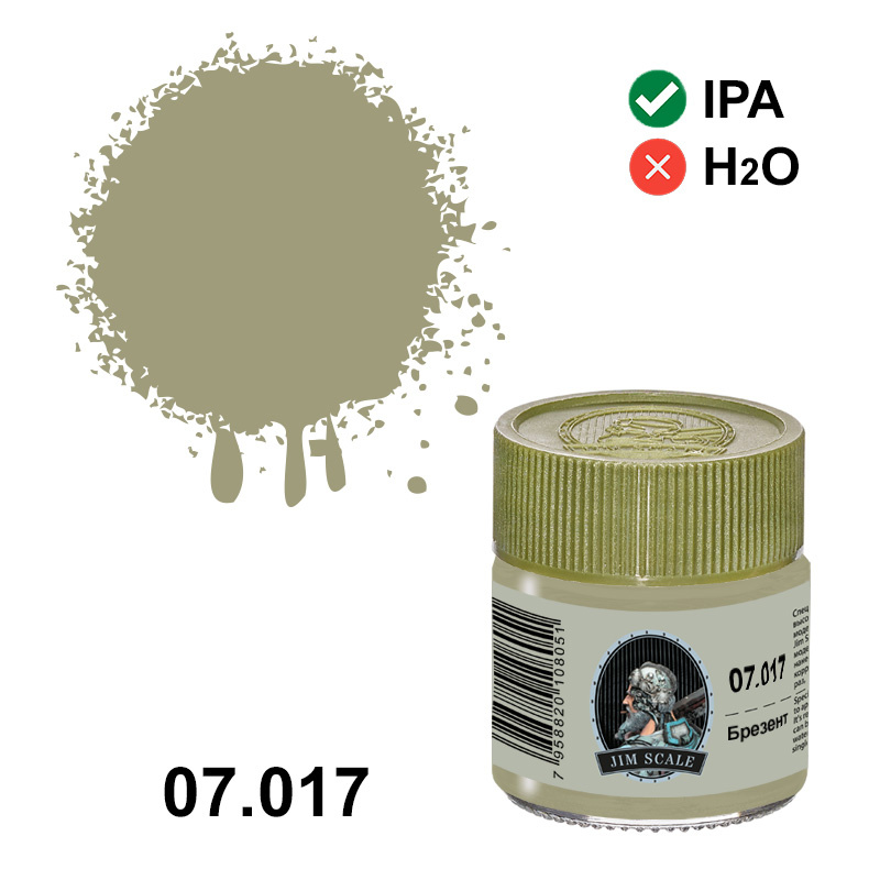

07.017 Jim Scale Краска спиртовая цвет Брезент / Tarpaulin, 10 мл.
199 р. *
Артикул: 07.017
Производитель: Jim Scale
Спиртовые краски для хобби Jim Scale. Объем 10 мл.

– Разбавлять фирменным разбавителем (Арт. 07.012/14) или спиртосодержащими разбавителями для эмалей, а также обычным ИПС. Для удобства применения с аэрографом фирменный разбавитель (Арт. 07.012) имеет большее время высыхания, чем чистый изопропиловый спирт.
– Спиртовая краска 7-ой серии Jim Scale НЕ совместима с водой или водосодержащими разбавителями (Tamiya X20).
– Смывать аэрограф изопропиловым спиртом или фирменным разбавителем (Арт. 07.012/14).
