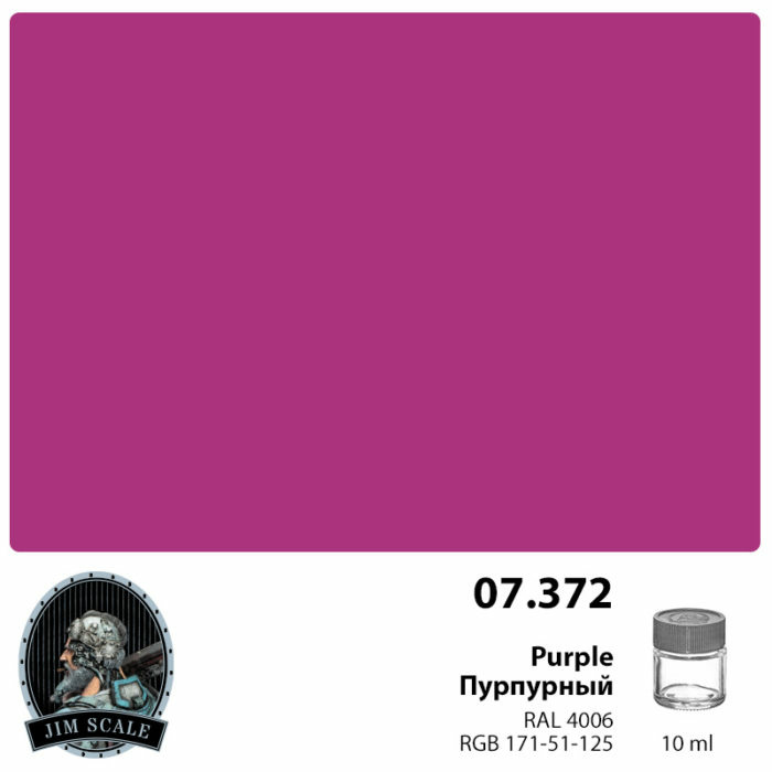

07.372 Jim Scale Краска спиртовая цвет Пурпурный
199 р. *
Артикул: 07.372
Производитель: Jim Scale
